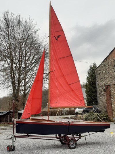

Pascale il est plus prudent de faire un ber à l’arrière de la remorque car comme le dit fort justement M. le Président avec les rouleaux il y a un risque de poinçonnement non négligeable de la coque.
Rénovation de Queue de mouche 10 Jan 2022 20:34 #59299
  • Pascale Hdl
  • Messages : 134
  • Remerciements reçus 77
Ouh là vu que c'était la remorque d'origine, on n'a pas imaginé qu'elle pouvait ne pas être adaptée.
Après recherche sur le forum, on va découper un support en bois adapté à la coupe du bateau,
J'ai bien fait de poster les photos.
Suite et fin au prochain épisode ... enfin peut-être :unsure:

Pour la remorque, compliquée à fixer la solution découpe du profil du bateau car je voudrais garder la rampe avec les rouleaux telle quelle pour la mise à l'eau.:unsure:
Finalement, après avoir vérifié que les points d'appui sur les rouleaux sont bien réglés, ce qui est le cas, on va tester en insérant des plaques en mousse dure de 4cm d'épaisseur.
ça prend un peu la forme des rouleaux pour ne pas glisser et ça devrait amortir les irrégularités de la route.
J'ai terminé de restaurer les vieilles voiles rouges d'époque et il ressemble maintenant tout à fait à l'avatar que j'avais élaboré.
Ce sera le charme vintage pour les sorties par petit temps parce qu'elles sont bien creusées.
Bientôt des photos sur l'eau :boat1:

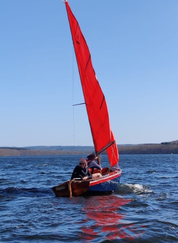

Oh oui un bien bel objet !
Testé, approuvé et plébiscité sur l'eau :leb:
Désolée pour la qualité des photos :(

Pour rebondir sur la remarque de Thibaut à propos de la GV de Luc sur les photos du dernier événement Vauriens - Caravelles, j'ai une question concernant
le gréement avec des voiles neuves (ancienne jauge) sur un tradition.
J'ai essayé les voiles rachetées à Yves en septembre dernier et me pose les questions suivantes :
- la ralingue de la voile est trop grosse pour la rainure de la bôme en bois et je l'ai donc fixée aux deux extrémités de la bôme par deux bouts avec des noeuds
(pas très pratique par grand vent et pas réglable);
- la forme de la voile n'est pas tout à fait à angle droit (comme les anciennes voiles) et présente deux oeillets au pied de mât (cfr photo de la GV de Luc),
j'imagine que c'est l'oeillet à la verticale du fameux double crochet de bôme qu'il faut également relier avec un bout puisqu'il ne descend pas jusqu'à la bôme, cela fait donc trois bouts ?
Dans quel ordre régler les tensions ? Y-a-t-il un système plus pratique (crochets) ?

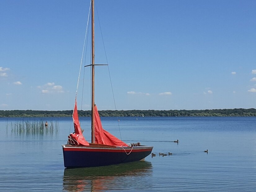

Rénovation de Queue de mouche 10 Juil 2022 21:24 #59941
  • Pascale Hdl
  • Messages : 134
Petite carte postale du lac du Der :D
