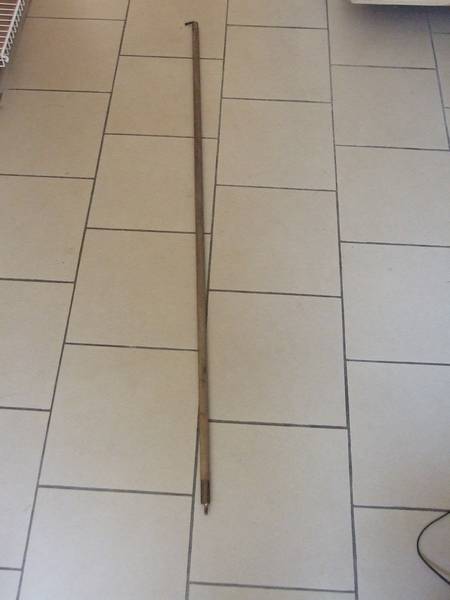

je remonte ce post des fins fonds du forum
j'ai récuperé avec ma derniere épave un tangon de foc , garanti le pépé
la longueur est de 135 cm , gros comme un doigt ,
un crochet a un bout , une tige a l'autre
pour ceux qui naviguent en solo , sans spi , ca peut les aider ..... :ange:

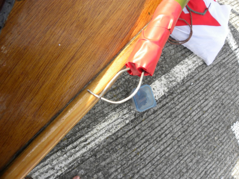

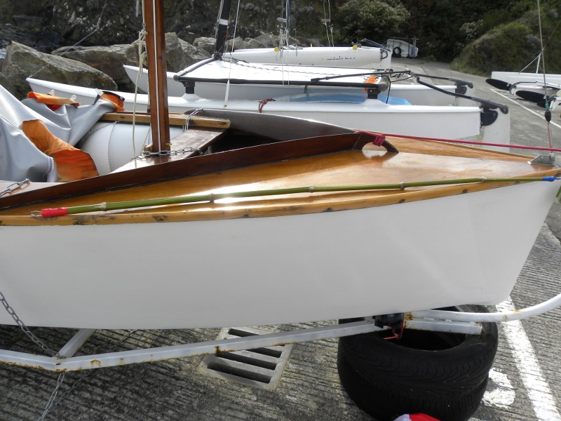

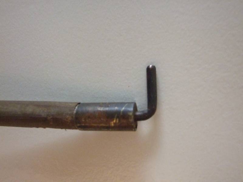

bin moi ca t est j' ai fais le mien en banbou !
je vais le tester et vous dire si ca vaut le coup !
Re: video ancien regate de vaurien !!! 23 Oct 2011 20:22 #18749
  • maëldy
  • Portrait de maëldy
oui et c' est meme tres bien! voici les embouts il ressamble a ca: [img]http://www.asvaurien.fr./media/kunena/attachments/legacy/images/DSCN4678.JPG[/img]

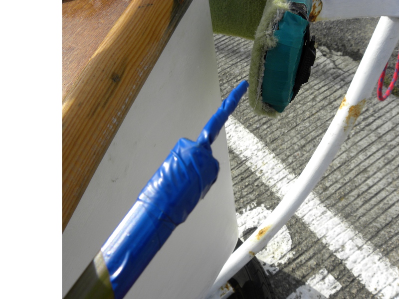

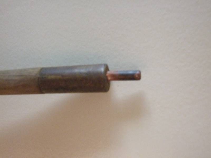

Re: video ancien regate de vaurien !!! 23 Oct 2011 20:50 #18750
  • maëldy
et aux embouts c' est ca: [img]http://www.asvaurien.fr./media/kunena/attachments/legacy/images/DSCN4676.jpg[/img] et ca: [img]http://www.asvaurien.fr./media/kunena/attachments/legacy/images/DSCN4677.jpg[/img]

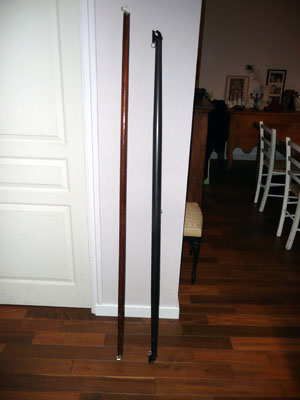

et ca marche bien ! [img]http://www.asvaurien.fr./media/kunena/attachments/legacy/images/avecsans.jpg[/img]
