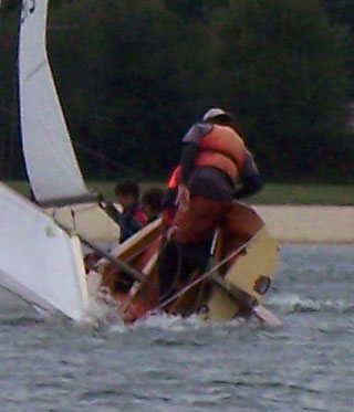

et ces bancs là sont'ils à la jauge ?
Re: Jauge (Vs Française) 04 Oct 2010 10:12 #9034
  • Petrel 114
  • Portrait de Petrel 114
  • Messages : 308
  • Remerciements reçus 39
Effectivement, là y a plus grand chose :03:
Re: Jauge (Vs Française) 04 Oct 2010 20:34 #9079
écope à la jauge ? 8-)
