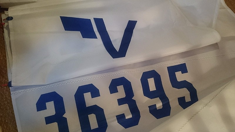

J'ai collé mes n° de voile et corrigé le logo de classe sur la GV.

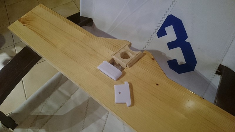

J'ai fabriqué des cales de mât (en bois pour la principale - reste à la vernir - et en plastique :blush: pour les autres - ça de moins à vernir !). Il me faut encore élargir un poil l'encoche dans l'étambrai - trop juste pour le mât.

voilier écrit: J'ai collé mes n° de voile et corrigé le logo de classe sur la GV
La typo rend très bien sur la voile ! Superbe ! Et les cales de mât non vernies sont très réussies ! Bonne continuation Olivier...

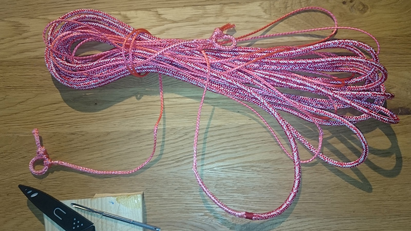

Matelotage en cours...

Olivier, futur vaurien, j'espère qu'il flottera 24 Oct 2016 18:05 #48883
C'est joli....
Tu peux un peu développer car sur ce sujet je suis assez nul mais j'aime bien.
C'est pour quelle écoute ? Et qu'utilises-tu comme produit ?
Olivier, futur vaurien, j'espère qu'il flottera 24 Oct 2016 19:22 #48885
  • voilier
  • Messages : 276
  • Remerciements reçus 179
J'apprends aussi le matelotage... (mais j'aime bien, aussi :D ).
Bon, je ne vais pas tout dévoiler tout de suite (d'autant que j'attends encore mes poulies, et que je ne pourrai finir qu'in situ, en gréant le bateau dehors).

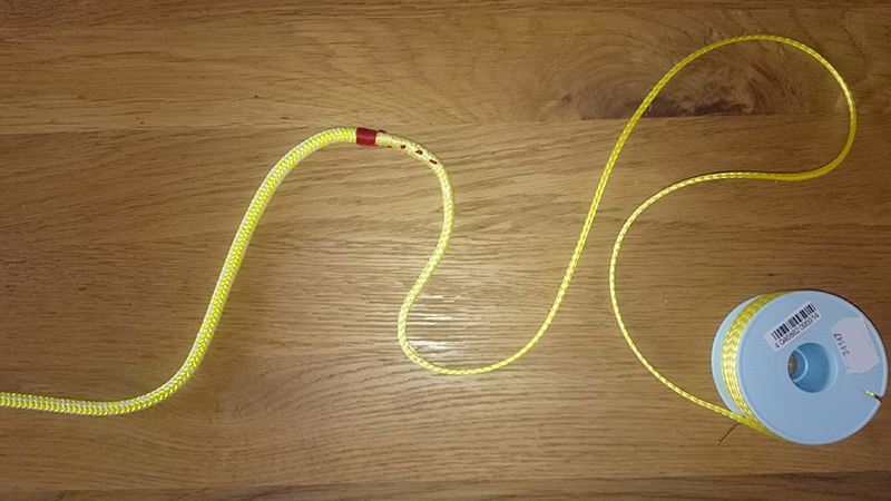

Il s'agit là, d'un dégainage d'écoute : j'ai pris du 6mm (écoutes de spi et de foc), gaine polyester et âme dyneema. L'âme est en 4mm (c'est un peu gros et je n'ai pas acheté une écoute gainée pour jeter la moitié de la gaine à la poubelle), je raboute donc de la garcette dyneema de 3mm pour "finir" mes écoutes : l'écoute est gainée pour la prise en main et le passage dans les taquets et dégainée aux extrémités pour le poids (c'est important pour le spi, dans le vent faible et c'est plus joli - et le mètre linéaire de garcette est moins cher que le ml d'écoute ).
Donc, pour faire simple, on pique à travers la gaine et on ressort l'âme, on fait une épissure entre l'âme en 4mm et la garcette en 3mm, on rentre la gaine dans la garcette (!), on l'affine, et le tour est joué ! (youtube est mon prof !)
:cook:
J'ai prévu deux écoutes en continue. Pour le spi je fais les terminaison avec un petit œil épicé et une petite manille textile, ça pèse rien (pas plus qu'un nœud de chaise - et puis maintenant, je suis un pro de la manille textile ;) ). Pour le foc, je bricole un truc inspiré d'écoutes de spi assy ou les deux brins se rejoignent en une petite estrope qui sera reliée au foc par une petite manille textile aussi.
Avec les bouts en dyneema, le matelotage est vraiment simplifié (pas besoin de faire des tresses pour épisser). Par contre il y a vraiment plétore de choix et de qualité de bout... par exemple j'ai fait un transfillage avec du dyneema 4mm sous ma ferrure d'étais, mon aiguille creuse ne rentrait pas dedans pour faire l'épissure, alors que la garcette dyneema que j'utilise là, en 3mm, est peut-être moins résistante à diamètre équivalent, mais l'aiguille passe dedans !
