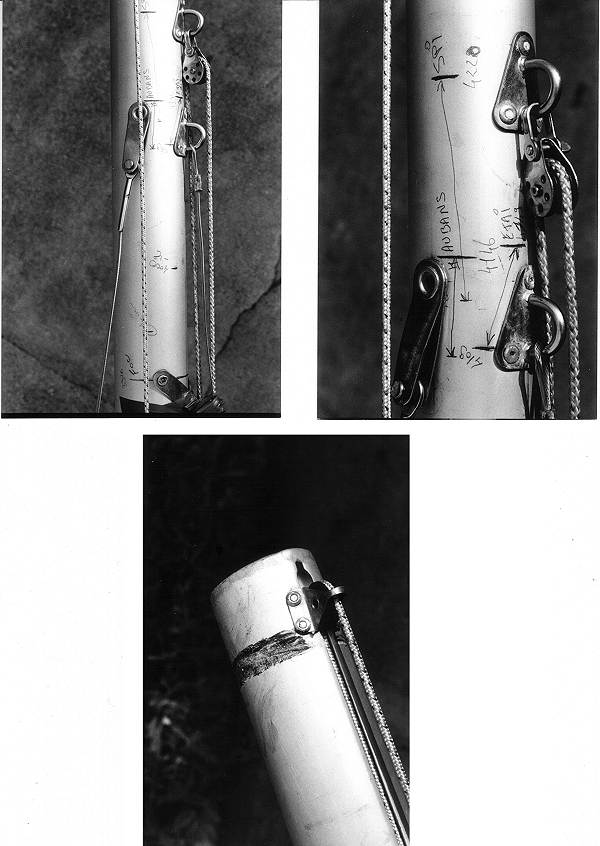

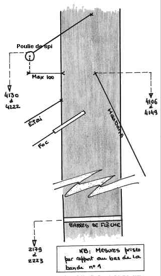

L'équipement d'un mât (son accastillage) est toujours une source de problèmes ou d'hésitations. Dans cette situation, il n'y a qu'un seul recours : le réglement de jauge. Mais celui-ci est en anglais, et sa compréhension n'est pas évidente. Et si l'on se réfère aux difficultés rencontrées lors des jauges officielles (Championnats du Monde ou autres...), on comprend mieux la nécessité d'un petit croquis ! |
... quant à la réalisation, il vaut mieux bien réfléchir avant de commencer à percer !
