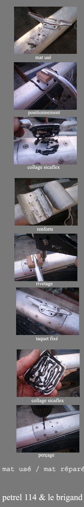

Un mât corrodé n'est pas forcément perdu...
... la preuve, ce travail effectué par A. Jacquinot.
1 : l'étendue des dégâts 2 : confection de deux renforts ( à partir d'un ancien mât ) 3 : collage au sicaflex ( solidifie le montage et évite les infiltrations ) 4 : positionnement (les cales bois évitent la déformation) 5 : perçage du mât et pose des 6 rivets inox 6 : perçage des quatre trous de taquet dans le mât 7 : collage au sica et rivetage inox 8 : et voila, joli ? la même chose pour l'autre côté, et c'est reparti pour quelques miles....
