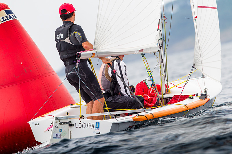

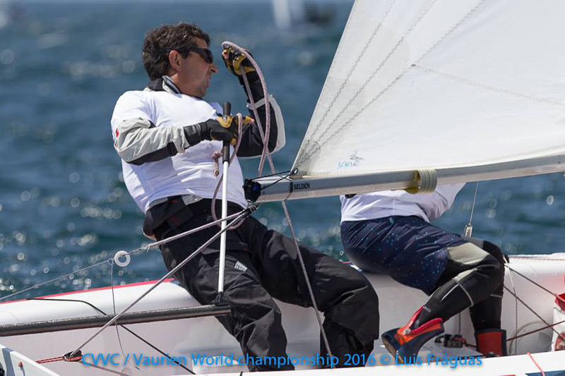

Petite question pour compléter le sujet d'écoute de GV
J'ai navigué toute la saison d'avant avec une pantoire.
Mais ne voulant pas la faire revenir par le milieu de la bôme (à l'espagnole a priori), j'ai essayé par le tableau avant la poulie winch dans le fond (à l'italienne a priori)
Je suis convaincu que ça me conviens ...mais pas comme j'ai fait.
Ca frotte sur la barre et force dessus.
J' ai cherché des photos de détails sur le site de l'AS Italia mais n' est rien trouvé.
D'ailleurs, peu de choses sur leur site, étonnant.
Toute info (idéalement photo) montrant le circuit d'écoute , est la bienvenue.
ECOUTE de GV; 10 Avr 2017 13:24 #50196
Et si tu mettais une photo de ton circuit d'écoute ?
ECOUTE de GV; 10 Avr 2017 14:15 #50197
J'allais rééditer mon post mais j'ai pas eu le temps
J'ai pas de photo, j'ai revendu le Roussineau qui était ainsi équipé
Mon écoute partait de la pantoire pour aller à la poulie en bout de bôme, revenir dans une poulie au pied du tableau là où sont fixées mes sangles de rappel et aller pour finir sur une tourelle balle de tennis .
Autre question donc: quelle distance du tableau pour la tourelle pour naviguer à 2 et que chacun vire de bord à l'aise. Car je garde l'option de revenir par la bôme si vraiment ça marche pas comme je le souhaite.
Tel que c'était sur le Roussineau, c'était bien mais je n'ai pas mesuré avant de vendre le bateau. Dommage!
Sur cette vidéo
à 1.25 je crois voir mais pas sûr de tout voir. Juste une poulie en haut du tableau à 20cm de la barre?

j'ai adopté ce circuit aussi, ça libère de la place pour les virements de bord.
FRA36395
ECOUTE de GV; 10 Avr 2017 23:41 #50199
Elles sont bien tes photos. C'est exactement ce que je cherchais et n'arrivais pas à trouver.
Là, c'est ce que je pensais voir sur la vidéo mais plus net!
Merci Olivier
Et alors, en nav', t'as validé?
Du coup, je veux bien la distance de la poulie du bas au tableau,de quelqu'un qui passe par la bôme et éventuellement aussi la tienne Olivier, pour comparer.
Merci
ECOUTE de GV; 11 Avr 2017 18:52 #50205
Salut Franck,
Sur mes bateaux, la poulie Winch est à 1,5 m du tableau arrière. C'est également ce qu'on constate sur la plupart des bateaux (à plus ou moins 10 cm), et ceci quel que soit le circuit d'écoute.
J'en suis très satisfait.
