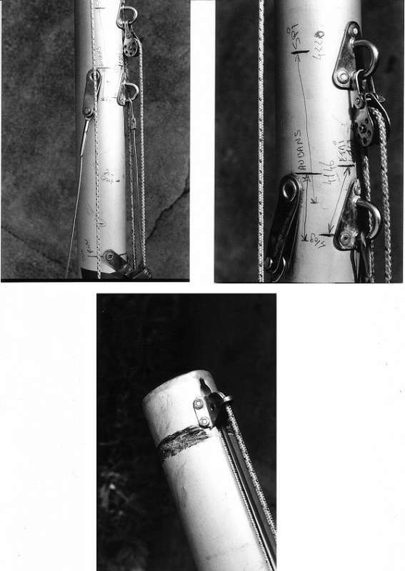

Pourriez-vous me donner un lien pour trouver cette petite poulie qui se trouve en haut du mat comme indiqué sur la photo dans l'onglet "Truc et Machins" équipement de mât, merci

Parles-tu de cette photo ?
J'ai le même type du poulie sur mon Selden. Mais c'est des équipements qui n'existent plus trop. Dans le catalogue Selden, cela n'existe plus en pièce détachée. Je vais continuer à fouiller, mais ce n'est pas évident. Je pense qu'on a plus de chance de trouver cela au fond d'une caisse d'accastillage.

j'ai trouvé quelque chose de tres semblable
bon , allons y je t'explique pour entrer dans les catalogues
tu va la
www.discount-nautic.com/
tu vas dans les catalogues PDF sur la gauche dans le haut
tu descends dans les catalogues , le N° 55 / poulies/coinceurs
page 764 , la référence 55.063.06 pour drisse de 6mm , mais y'a que 2 trous de fixation et avec toi a l'étarquage , j'ai peur ....
sinon
page 765 reference 55.260.00 , pour drisse de 4mm , avec 4 trous de fixation
mais c'est annoncé pour charge maxi de 140g ....
alors je sais pas
d'autres avis ?

et tu veux absolument ne pas utiliser la poulie de tète de mat qui est en place ? elle est en état non ?
sinon
www.wichard.com/rubrique-Applications_verticales-0101090600000000-ME.html

Yvon j'ai une poulie en stock identique à la wichard , si elle te convient ;je te l'apporte samedi prochain....

Pour Pat : oui je sais,mais je suis les conseils de Thibault,mais si je ne trouve pas,je fonctionne avec la tête existante qui est très bien ;)

Salut Yvon,
Tu fixe une petite poulie toute simple diamètre 16 mm (ou plus petit éventuellement) avec un petit bout, en perçant deux trous en haut du mat, de part et d'autre de la gorge de ralingue.
Je n'ai pas percé dans le mat, mais dans la gorge (étanchéité du mat conservée)
simple, économique, efficace, c'est ce que j'ai fait sur mon roussineau.

Sur ce site il y a tout ce qui faut
Va en page 96
Quand j'ai besoin que de 1 poulie ou pas grand chose je passe chez mon accastilleur preferré avec la page et la ref de ce que je veux et il me le commande
