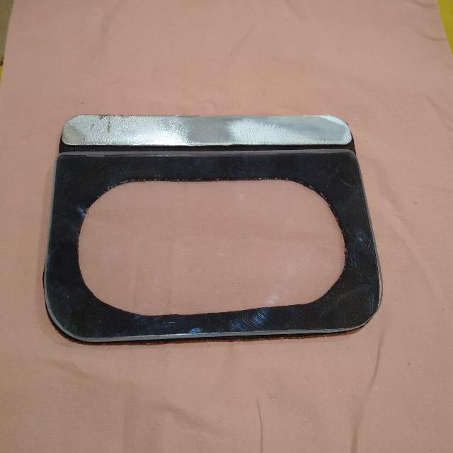

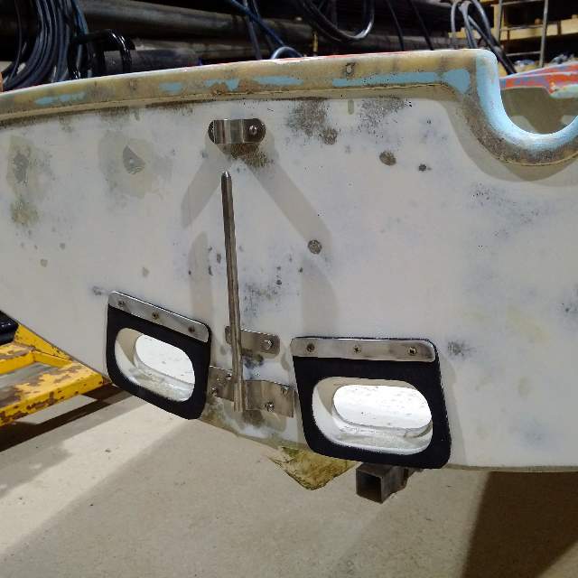

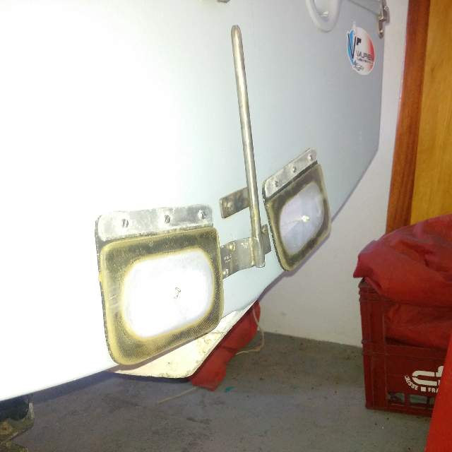

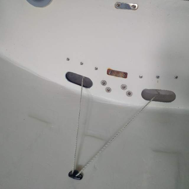

Bonjour Tibo,
J'ai refait mes trappes de tableau arrière l'année dernière. Elle étaient obturées et j'ai préféré les remettre en service pour des raisons de sécurité.
Elles prennent un peu d'eau à la navigation mais c'est léger car elle sont maintenues plaquées au tableau par un petit sandow et si le bateau n'est pas trop sur l'arrière à la navigation, les entrées d'eau sont négligeables.
Ci-joint quelques photos.
Olivier.

Tibo,
Si j'ai effectivement pensé à la sécurité quand je me suis penché sur cette question des trappes, c'est parce que lors d'une de première navigation avec le bateau en mode "trappes obturés", nous avons eu mon équipier et moi beaucoup de difficultés à ressaler et même à rentrer à bon port.
j'ai alors incriminé ces fameuses trappes en pensant que si elles avaient été "fonctionnelles", les choses se seraient peut-être mieux passées.
Mais depuis que je les ai refaites, j'ai évidemment chaviré plusieurs fois et je me suis aperçu que leur efficacité à vider le bateau "sur l'eau" est plus que relative...
Elles sont en réalité plus utiles à terre, de retour de nav. pour vider le bateau que pour la sécurité sur l'eau!
D'ailleurs, ton idée de bouchons dévissables correspond à ce qu'il avait sur le bateau quand je l'ai eu donc pas de souci selon moi si tu les obtures ainsi à ceci près que tu te privera d'un bon indicateur de position du bateau en nav.
Olivier.
