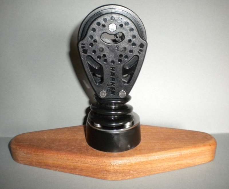

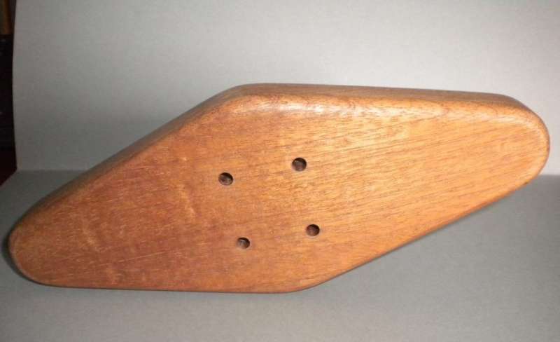

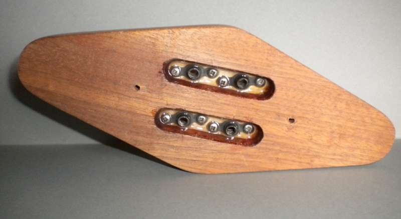

La dernière pièce en bois est fabriquèe ,le support de la poulie d'écoute de grand voile ,même principe que le rail de pied de mat ,démontable avec écrou prisonniers le tout sera collé tourillonné ,je vais la posé à 1.40 m du tableau arrière car à 1.50 m je trouve qu'il y a plus beaucoup de place pour l'équipier ,même si le mien mesure 1.35 m et pèse 33kg !!
comme d'hab une petite photo mieux qu ' un long blabla...

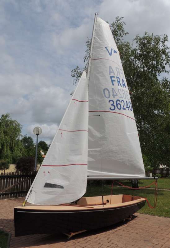

Mat et voiles neufs 13 Mai 2013 15:45 #29642
va y avoir du monde a le reluquer ce bateau au National ..... :lol:
Mat et voiles neufs 13 Mai 2013 15:53 #29644
non mais t'as vu le boulot Pat :ermm: les supports d'accastillages fait à la lime à ongle :lololol

Une petite question, c'est quoi la matière de tes écrous prisonniers ?
Mat et voiles neufs 13 Mai 2013 17:43 #29672
Alexandre écrit: Une petite question, c'est quoi la matière de tes écrous prisonniers ?
En tôle ?
:hunter:
Mat et voiles neufs 13 Mai 2013 18:26 #29676
Les prisonniers sont en acier avec un traitement de surface contre la corosion ,mais je les ai noyés dans la résine et la vis aura le filetage protégé avec une pâte spéciale pour isoler .

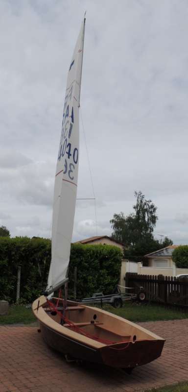

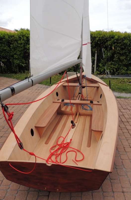

Bon le montage à blanc est fait , ça va pas trop mal ,j'ai pas géré encore le système d'étarcage du foc ,il faut réfléchir au sujet tous les bidules d'accastillage trouvent leur place , le pied de mat est trop long ,je dois avoir le bas de la bande noire de référence du mat à hauteur du dessus du banc d'étembrai => je vais donc raccourcir le mât en fonction .
ensuite fixer les filoirs et coinceurs d'écoute de foc ,j'ai repéré leur emplacement .
voici des photos de l'opération
Mat et voiles neufs 15 Mai 2013 16:18 #29716
Top !
deux conseils :
1) rajoute sur la bôme entre les deux poulies d'écoute, un pontet ou mieux un morceau de sangle (ça ne fait pas mal à la tête), ou tout simplement un passant en scotch, pour passer l'écoute de GV dedans. Sinon à chaque virement l'écoute qui pendouille sous la bôme va t'étrangler.
2) Tu aurais pu élargir plus les points de fixation de la pantoire, c'est plus efficace et plus agréable. Et également les avancer, cela permet de raccourcir la bôme : plus joli et moins dangereux (à terre pour les têtes des promeneurs et sur l'eau quand tu croise un autre bateau)

Voici un certificat de conformité qui est justifié ...
Dis-moi, Thibault ! Tu n'aurais pas envie de le peser ce bateau ?...
